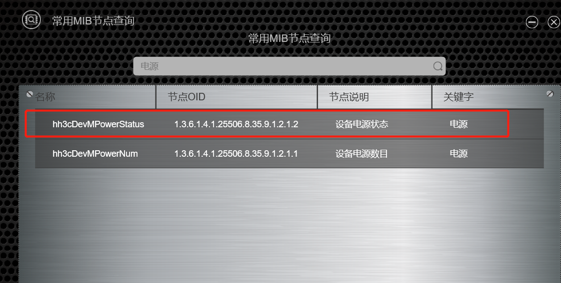

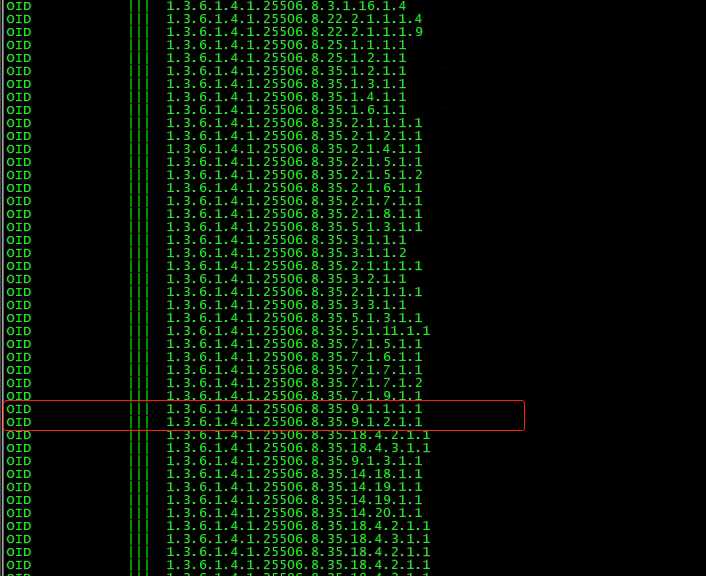

为什么从标杆神器中查询到的电源OID值,在设备中查询不到呢?迪普的网关平台读取不到设备的任何状态值。

是不是返回值网管平台无法识别
debugging snmp agent packet send开启了吗?
bei 发表时间:2021-12-17 更多>>
如何来判断网管是否识别返回值呢?
飞泉山上一支罂 发表时间:2021-12-17
抓包看设备要是回应了网管的snmp 请求,那就看为啥网管不处理了呀
bei 发表时间:2021-12-17
回复bei:
debug snmp的trap 只看到了NMS请求的信息,agent也收到了这个信息,但是没有其他的日志显示了 %Dec 17 16:54:51:733 2021 3F-01-POE01-B SNMP/6/SNMP_GET: -seqNO=1072-srcIP=10.220.3.33-op=GET-node=hh3cEntityExtCpuUsage(1.3.6.1.4.1.25506.2.6.1.1.1.1.6)-value=; The agent received a message.
