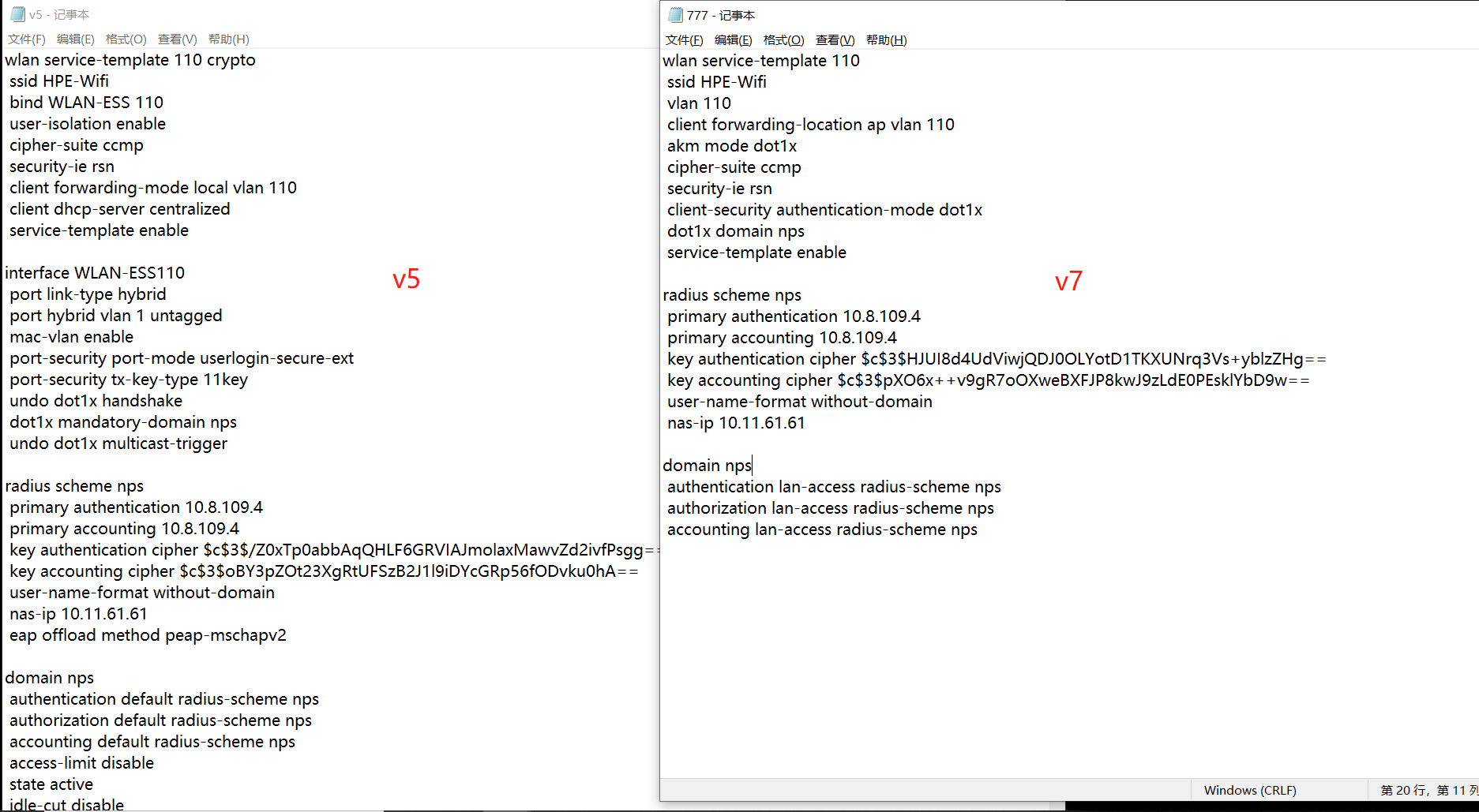

v5 AC替换 v7 AC,替换后802.1x认证不可以用,wifi图标前带X,连接提示无法连接此网络
以下是v5 v7配置对比,已排除ac到服务器不通,密码问题,还有其他配置会导致此问题吗

这个看着没啥问题,看看全局下还有没有1x认证的相关配置,是不是全局的配置不一致
