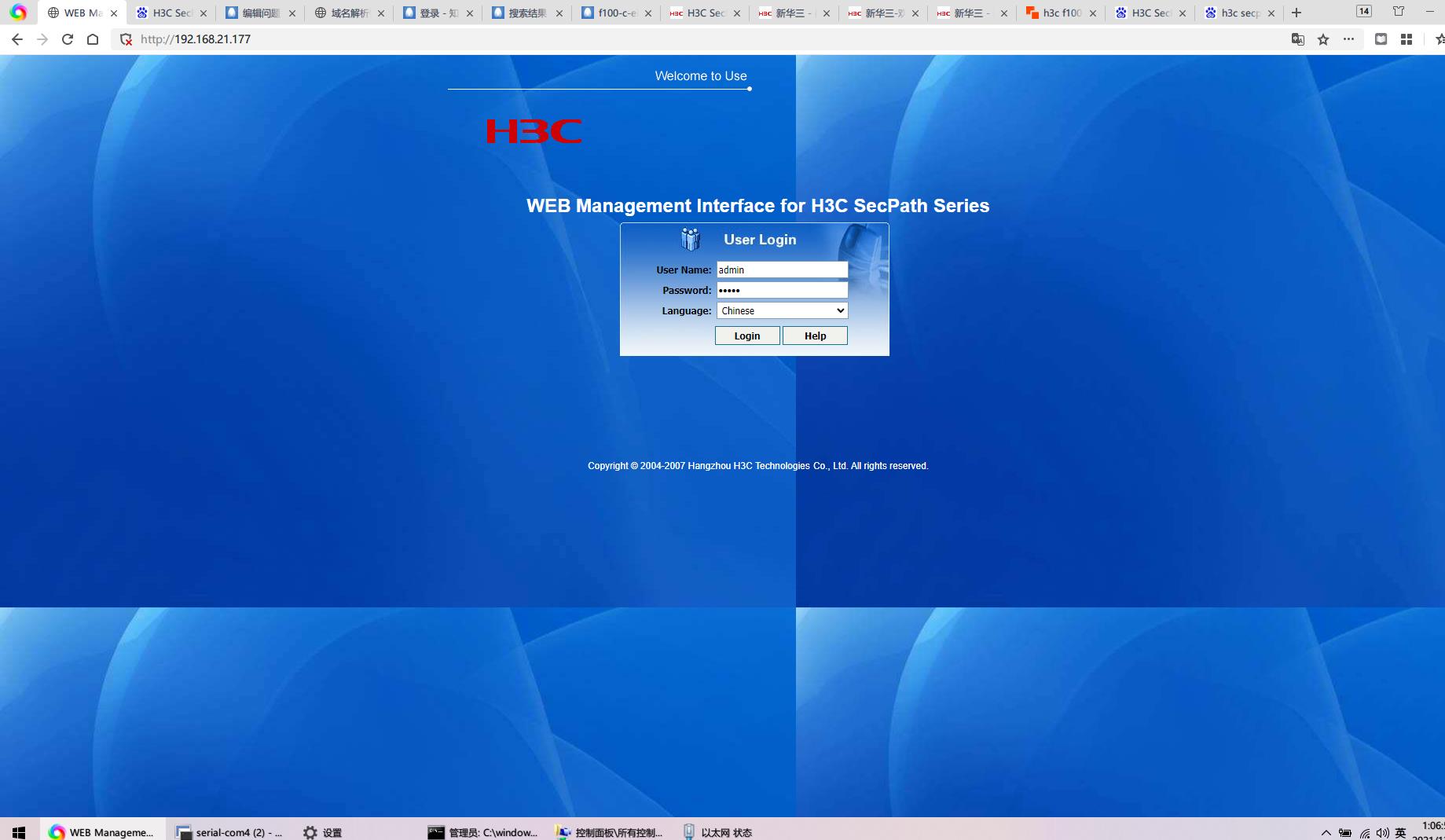

web 页面显示
就是点击登录登录不了,也没有提示

命令行看一下吧,web和用户配置那块是不是有问题

这个设备有点老了,用IE开启兼容性视图登陆下。

看下是不是开通了web访问权限

用ie8或者ie6浏览器,这防火墙太老了

好了,设备老了,要用IE
