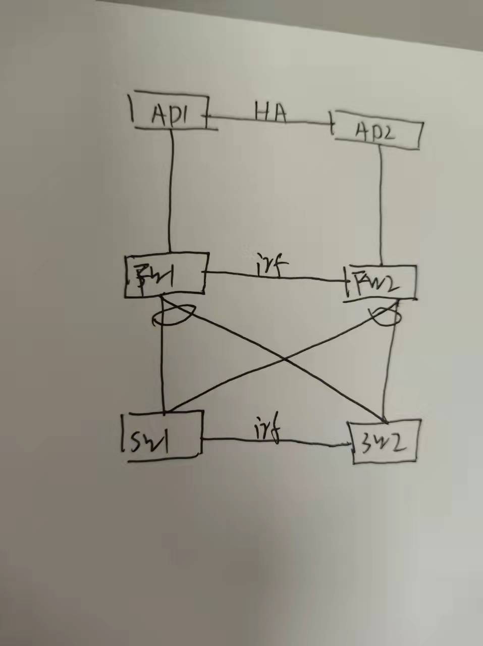

防火墙做的主备,把主的下联口down了后,上行设备检测不到我防火墙的下联down了,所以不会切到备,这有办法解决吗,还是只能加线

是在上行设备做track吗
青山问你何时闲 发表时间:2021-12-20 更多>>
您好,我的上联口有加入到冗余组里面
redundancy group aaa node 1 bind slot 1 priority 100 track 1 interface Route-Aggregation2 track 3 interface Ten-GigabitEthernet1/1/1 node-member interface Ten-GigabitEthernet1/1/1 node-member interface Ten-GigabitEthernet1/1/2 node-member interface Ten-GigabitEthernet1/1/3 node 2 bind slot 2 priority 50 track 2 interface Route-Aggregation3 track 4 interface Ten-GigabitEthernet2/1/1 node-member interface Ten-GigabitEthernet2/1/1 node-member interface Ten-GigabitEthernet2/1/2 node-member interface Ten-GigabitEthernet2/1/3 #
节点里和全局下都要配置track项。
城管六分队 发表时间:2021-12-20
嗯嗯,都是有的
看下冗余组的状态,是不是权值没有减到负值,所以冗余没有切换?
[H3C-FW-F1000]dis redundancy group aaa Redundancy group aaa (ID 1): Node ID Slot Priority Status Track weight 1 Slot1 100 Secondary -255 2 Slot2 50 Primary 255 Preempt delay time remained : 0 sec Preempt delay timer setting : 60 sec Remaining hold-down time : 0 sec Hold-down timer setting : 1 sec Manual switchover request : No Member interfaces: Node 1: Node member Physical status XGE1/1/1 DOWN(redundancy down) XGE1/1/2 DOWN XGE1/1/3 DOWN Track info: Track Status Reduced weight Interface 1 Negative(Faulty) 255 RAGG2 3 Negative 255 XGE1/1/1 您好,我把主的下联口down了后,权值有减到负值,
防火墙切换了,是上行没切啊。你在上行在配置track吧
是在上行设备做track吗

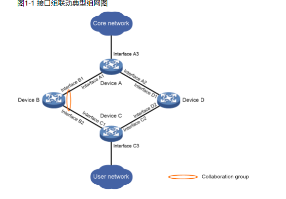

使用接口组
 接口组联动简介
接口组联动功能通过将设备上不同的接口加入到同一个联动组中,实现同一个联动组内接口状态之间相互关联,使得这些成员接口都具备或不具备报文传输能力。
1.1.1  接口组联动典型应用
接口组联动功能通常用于实现上行接口和下行接口的联动。如图1-1所示,Device C通过Device B访问Core network。当Interface B1变为DOWN时,由于Interface B2依然为UP状态,会导致流量切换到Device D的过程缓慢,影响Device C对Core network的访问。将Interface B1和Interface B2加入同一个联动组后,当Interface B1变为DOWN时,接口组联动功能会将Interface B2关闭,流量能快速切换到Device D。同理,当Interface B2变为DOWN时,接口组联动功能会将Interface B1关闭,从而保证上行和下行两边的链路都能快速切换。
图1-1 接口组联动典型组网图
1.1.2  接口组联动工作原理
·     当联动组内任一成员接口的状态变为DOWN时,联动组内的状态为UP的其它成员接口会被置为Collaboration-down状态,联动组的状态为DOWN,组内所有成员接口均不能传输报文。
·     当联动组内任一成员接口的状态由DOWN或Collaboration-down变为UP时,设备尝试将联动组内其它成员接口置为UP状态。
¡     如果在10秒内,其它成员接口的状态均变为UP,则联动组状态为UP,联动组内的所有成员接口都可以传输报文;
¡     如果在10秒后,仍有成员接口的状态未变为UP,则该成员接口置为DOWN状态,并将其它状态变为UP的成员接口都置为Collaboration-down状态,此时联动组的状态为DOWN,联动组内的所有成员接口都不能够传输报文。
