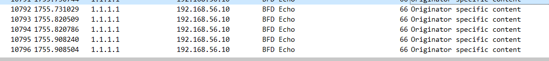

在配置bfd的bfd echo-source-ip的时候为什么要配置一个自己没有的地址?配置好后我抓包看了发送报文确实用的是bfd echo-source-ip 1.1.1.1,但是对端怎么给我回包?为什么没有抓到对端的回包?

echo报文的源IP地址用户可以任意指定。为了避免对端发送大量的ICMP重定向报文造成网络拥塞,建议配置echo报文的源IP地址不属于该设备任何一个接口所在网段。BFD echo模式中,echo-source-ip不建议配置为接口所在网段地址,现场配置source-ip和接口地址相同,发送的echo报文源目IP相同,对端收到后会丢弃该报文;

既然对端收到后丢弃了我怎么知道对端有没有收到?

echo方式又不需要对端配置
