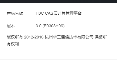

cas cvm 版本是3.0的,现在加两台服务器做cvk

cas cvm 版本是3.0的,现在加新两台服务器做cvk 现在看官网都是 7.0的,cvm需要升级吗,如何升级

是的,建议将CAS升级至7.0。可以联系当地办事处获取镜像及相应的版本说明书(内含升级方案)。
一般建议升级至新的稳定版本,为什么升级,一般可参考:
1、解决旧版本暴露的已知问题
2、新特性如适配虚机操作系统版本不同
3、对接的其他平台版本升级,配套升级问题
如果现场评估需要升级,需要将现有cvm和cvk整体升级,并将新服务器安装对应cvk版本加入,升级需要停业务,评估好升级方案和窗口;如果不升级,需要将新服务器安装现有E303H06版本即可。

具体怎么升级呢,重装cvm cvk?

可以直接升级包升级,不用重装现有cvm和cvk。联系400或者办事处评估下具体升级方案吧。
