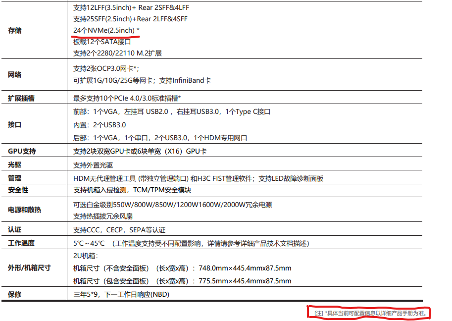

产品彩页有介绍到这款机器最大支持到24块NVMe驱动器,但是在用户指南里面只能查到前置8SFF UniBay *2 一共16个NVMe硬盘盘位配置的走线方式,请问需要支持到最大24块NVMe是通过什么方式来实现?需要额外加什么类型的卡

应该是供应原因,该24 NVMe机型还没有交付。
4 个回答
涉及到具体实施使用,还是需要售前市场答复为准
粉丝:34人 关注:25人
理论上24块
zhiliao_gUgPLO 知了小白
需要搭配两个对应riser卡,从每个pciex32中拉出pciex16,就可以实现前面板三块ubibay,至于为社么用户手册上只支持16块,是因为如果只靠板载接口,确实最大支持16块
