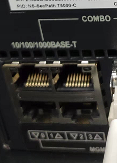

IPS T5000-C后面的管理口不亮
2021-12-23提问
  • 1收藏,3181浏览
插网线和电脑连,但不会亮灯,是什么情况?
粉丝:114人 关注:1人

复用口,看下当前接口是否为copper。不然就替换终端网线测试
