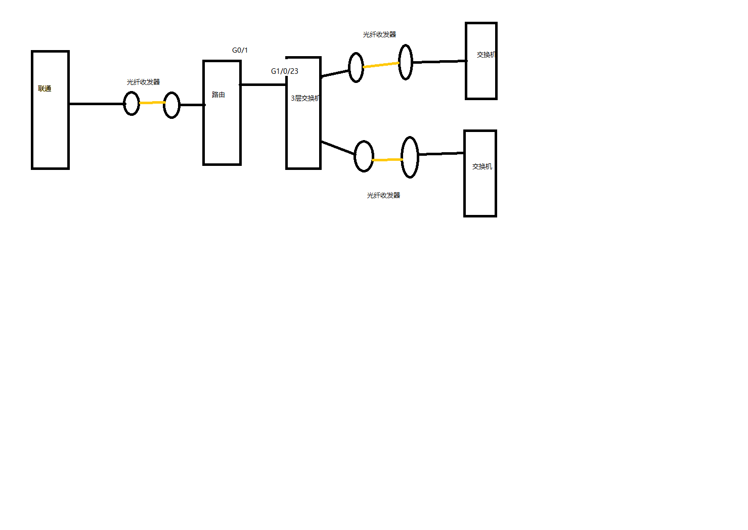

啊翔 零段
如图:拓扑图如图
经过联通机柜的一个板块端口--光纤收发器-- 连接到我们自己的路由。    最下层交换机的电脑一切正常,能上网。
后来用了大概一天左右就断网。电脑ping联通 联通端口挂死。一开始怀疑是联通设备有问题,但是后来对方也换了板块跟端口 换了2次。
每次都是大概持续1天正常,第二天早上就不行 断网。现象一样,端口挂死。ping不通。   现在联通那边说让我们自己检查是否有配置错误 或者故障  排查一下 是不是 环路 或者病毒。
请问这种情况一般怎么排查?  我这边设备也不象有环路的物理环境。    或者怎么去定位故障?  非常感谢!!!

三层交换机往下全部断开 直接用路由器去测试 或者笔记本直接连接外线进行测试
有没可能是我们这边设备端口速率太高,导致联通对端的设备挂死? 因为他们那边好像是100M双攻的,我们这边没具体设置端口速率
啊翔 发表时间:2021-12-23 更多>>
笔记本跟路由一开始接也是没问题的,能用一天左右。 3层以下断开 应该怎么测试? 如果3层以下断开 基本也不能存在用户了,如果正常意味着 什么? 还有联通的端口挂死 这种情况 一般是什么情况会导致?
啊翔 发表时间:2021-12-23
啊翔 发表时间:2021-12-23
