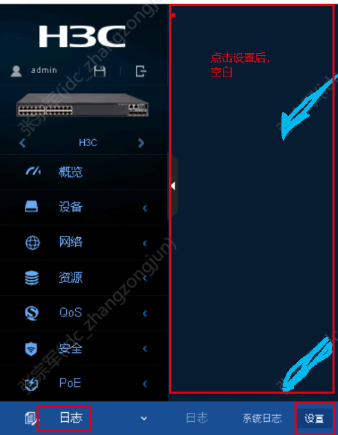

问题一: 核心交换机 H3C S5560-30C-EI
在系统设置里面,想要设置日志传输到远程日志服务器,点击设置后,一片空白,什么也没有,管理员账号登陆,请问怎么解决?

1、更换浏览器或者清空浏览器缓存
也可以用命令行的方式:
考配置如下:
[H3C]info-center enable
[H3C]info-center loghost 10.190.8.252
[H3C]info-center source default loghost level informational
[H3C]info-center source default logbuffer level informational
[H3C]info-center source default console level informational
[H3C]info-center source default monitor level informational
2、命令执行视图不对
