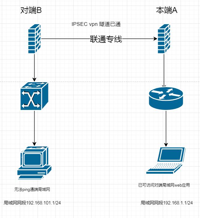

本端由H3C SECPATH F1000-AK-130,下接一台ER3200,ER3200下接服务器及电脑。
对端H3C SECPATH F1000-AK-130,下接核心交换机。
分别都做了指向对方外网端口静态路由。
本端可以访问对端局域网,对端无法访问本端局域网
是否有策略限制导致,或者感兴趣流匹配存在问题,
参考ipsec典配对应一下配置
https://www.h3c.com/cn/d_202108/1450536_30005_0.htm
粉丝:8人 关注:22人
A端3200路由器是否做了nat当做了2级路由,
这样A端fhq需配置去往192.168.1.0/24的路由指向3200的wan口,3200在高级设置---nat设置(将nat关闭),两台防火墙上感兴趣流分别做192.168.101.0/24到192.168.1.0/24和192.168.1.0/24到192.168.101.0/24,放通相应安全策略
