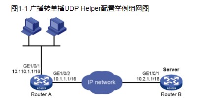

  新手请教各位,UDP Helper和UDPXY
  udp helper  将指定UDP端口的广播报文转换为单播报文
  udpxy 作用是将组播的数据流变成TCP协议的单播流,比如http://192.168.1.1:8888/rtp/239.81.0.111:4056
  看简介,这两个功能有些相似,但不知道实现效果是不是一样的,如果不是一样的功能就不折腾下去了。
  如果实现的功能一样的话,S5500 EI 要具体怎么设置对应的参数。
udp-helper enable
udp-helper port 55                            这里对应的视频地址的8888还是4056
interface gigabitethernet 1/0/1
ip address 10.110.1.1 16                    交换机有2个地址,一个默认vlan 1的管理地址192.168.8.234,另一个vlan100 192.168.10.1,
udp-helper server 10.2.1.1                 这里就难到我了,不知道server地址

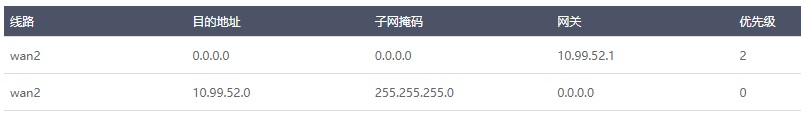

    爱快则不用理会外网这块,光猫iptv口桥接,连爱快wan2,wan2随便设置一个静态地址,然后udpxy,就可以播放http://192.168.1.1:8888/rtp/239.81.0.111:4056。
  看了下爱快wan2的路由表
  尝试交换机单独端口设置IP,
interface GigabitEthernet 1/0/11
port link-mode route
ip address 10.99.52.88 24
ospf network-type p2p
然后直连光猫iptv口,建立10.99.52.0 255.255.255.0 0.0.0.0的路由表,但提示不能是为0的网关。
  反正是没头绪,希望大家多多指点。

交换机目前好像不支持udp helper
https://zhiliao.h3c.com/questions/dispcont/151971
