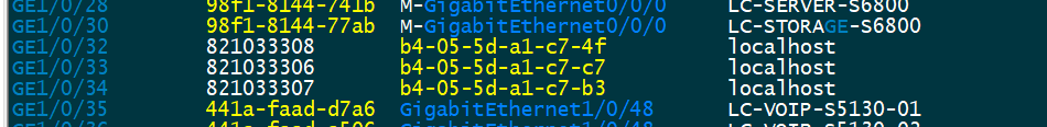

H3c S5130交换机查询所有端口及对应端口命令
z6Kl9 九段
粉丝:81人 关注:2人
前提本端需要开启lldp功能
lldp g enable
dis lldp nei list
已解决 感谢

display interface
display interface brief,或者display interface+具体接口
zhiliao_julVfy 知了小白
  怎么查询这杨的信息
