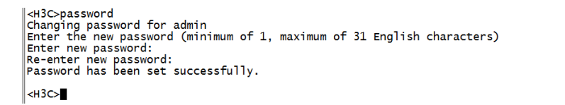

您好,是ER5200吗?参考
Console口修改密码:
使用Consosle口登陆设备,参考【01设备管理】章节中的【1.1.1 Console方式登录设备方法】
<H3C>提示进入设备命令行,输入password命令并回车,按照系统提示,提示:enter new password(输入新密码),则可以直接输入新密码,并重新输入一次确认即可。
注意:用户名只能使用admin,是不能修改的;enter old password(输入旧密码),只能进行恢复出厂设置操作,恢复出厂设置,参考
2、使用Consosle口恢复出厂:
使用Consosle口登陆设备,参考【01设备管理】章节中的【1.1.1使用Console登录设备】
<H3C>提示进入设备命令行,命令行下输入:restore default命令并回车,再次输入Y确认后,路由器将恢复到出厂设置并重新启动,同时账号密码也恢复到初始配置,初始账号密码均为小写的admin。
注意:恢复将清空全部配置,设备所有配置将恢复到出厂配置,请谨慎操作。
