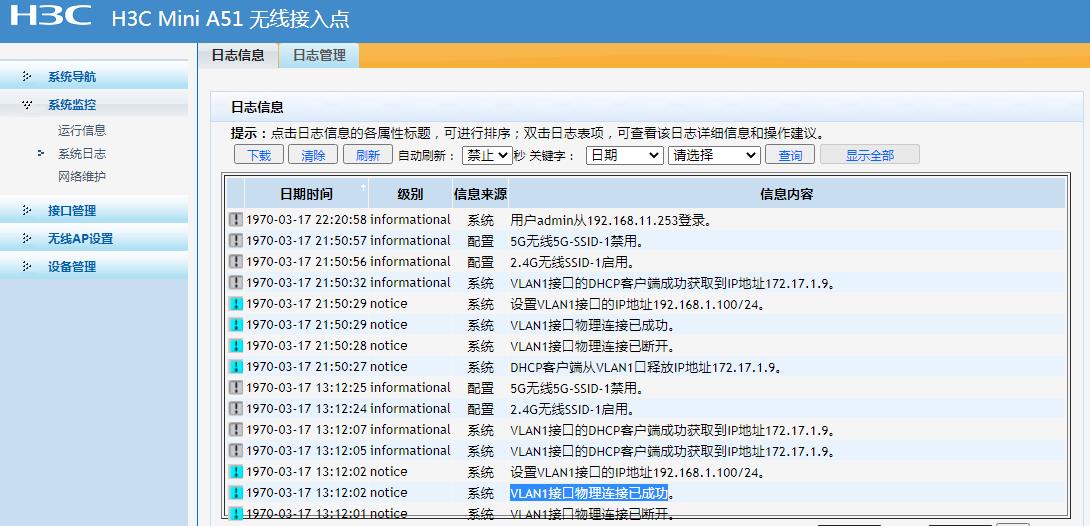

AC:ER5200G2 软件版本:ERHMG2-MNW100-R1119
AP:Mini A51 软件版本:R005
AC有最新版本:ERHMG2-MNW100-R1120, 我升级以后,又降回R1119,因为R1120不能发现所有的AP
现在问题是:每隔一段时间,手机和笔记本会出现WIFI断开、又自动重连现象
查看了大多数AP日志,发现:VLAN1接口物理连接已断开,然后双重新连接。如图
请教:如何处理?

检查下是不是LAN口的网线有问题,或者换个LAN口试一下
zhiliao_yE3C0w 知了小白
你说的是AC的LAN口吗?
我前天已换过
粉丝:114人 关注:1人
1、检查下AP的物理口线缆。
