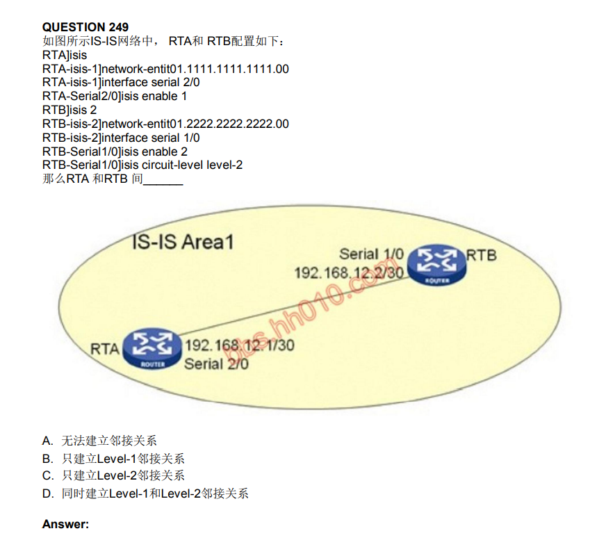

是不是选D,如果不是,求大佬解释一下。

兄嘚,你这是来套题了啊,模拟器做个实验不是更好么[坏笑]
试了一下,dis isis lsdp 出现了,leve-1 和leve-2,感谢

讨论一下实验结果:
C   因为RTB的S1/0已指定工作在L2;
在模拟器试了一下,dis isis lsdp 出现了,leve-1 和leve-2,
