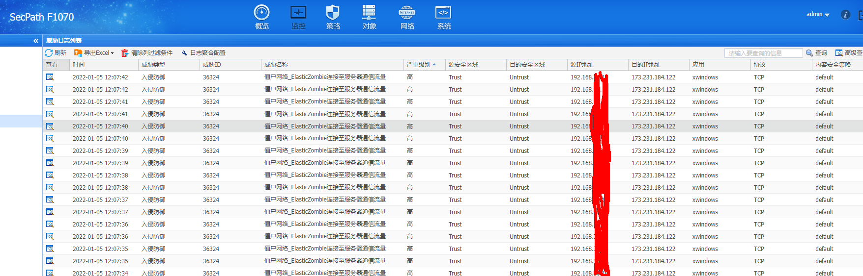

防火墙F1070的威胁日志中,一直提示内网服务器“僵尸网络_ElasticZombie连接至服务器通信流量”,联系了服务器技术人员查看服务器却说运行正常,不知道是防火墙误报,还是服务器确实有问题。想请高手帮我判断一下。

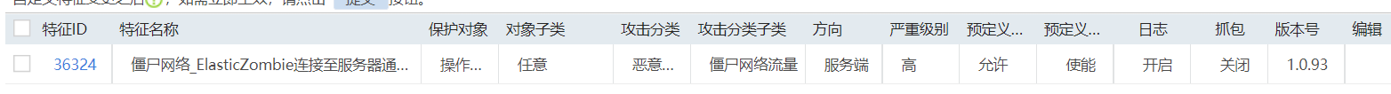

查了下,default的策略是放行,设备检测到有特征就会产生日志并产生告警,但是流量还是放行的,确认服务器侧说没有问题的话,可以判断是设备误报,建议升级特征库到最新版本后观察,如果误报持续,那么建议将特征ID3624的特征加入白名单处理。
特征库可以在线升级,离线升级包链接如下:
http://www.h3c.com/cn/d_202112/1520111_30003_0.htm
谢谢您!根据您的建议,我升级了下IPS特征库,现在没有报这个错误了。

去排查一下服务器,是否有这个情况,如果是误报,可以把这个威胁id在ips里面去添加例外,这个只能自己去排查一下。
粉丝:23人 关注:1人
要查一下,这个日志不是说服务器运行不了,而是服务器请求了一个异常IP,并且做了一些异常操作,需要自己查一下这个日志中的目的地址是不是正常业务,如果不是就需要服务器杀毒一下了。如果是就属于设备误报,加一下白名单就行。
