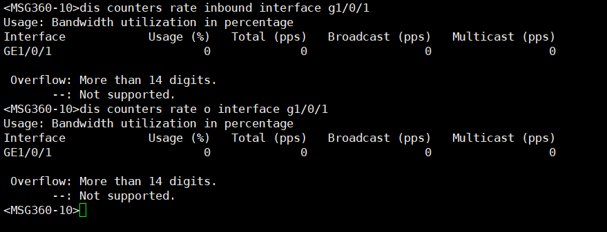

dis counters rate inbound interface g1/0/1
dis counters rate o interface g1/0/1
流量小啊
z6Kl9 发表时间:2025-02-12 更多>>
为什么这里uasge是0?
zhiliao_mEHMIh 发表时间:2025-02-12
流量小啊
