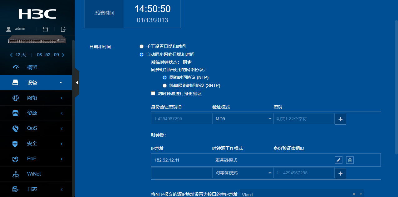

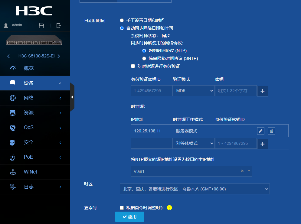

经过漫长的摸索,现在可以自动同步NTP服务器了。
具体操作如下:
1、首先要在【路由器】或者【防火墙】里面允许【交换机】的管理IP的VLAN网段(默认VALN1),允许上外网;
2、在【交换机】web管理界面里:网络 -> 服务 -> NTP把开启;
3、在【交换机】web管理界面里:设备 -> 系统设置 -> 系统时间 -> 自动同步网络日期和时间。配置NTP服务器的IP;
4、同时,在【将NTP报文的源IP地址设置为接口的主IP地址】选择【VLAN1】,或者其他VLAN。
具体配置如下:
