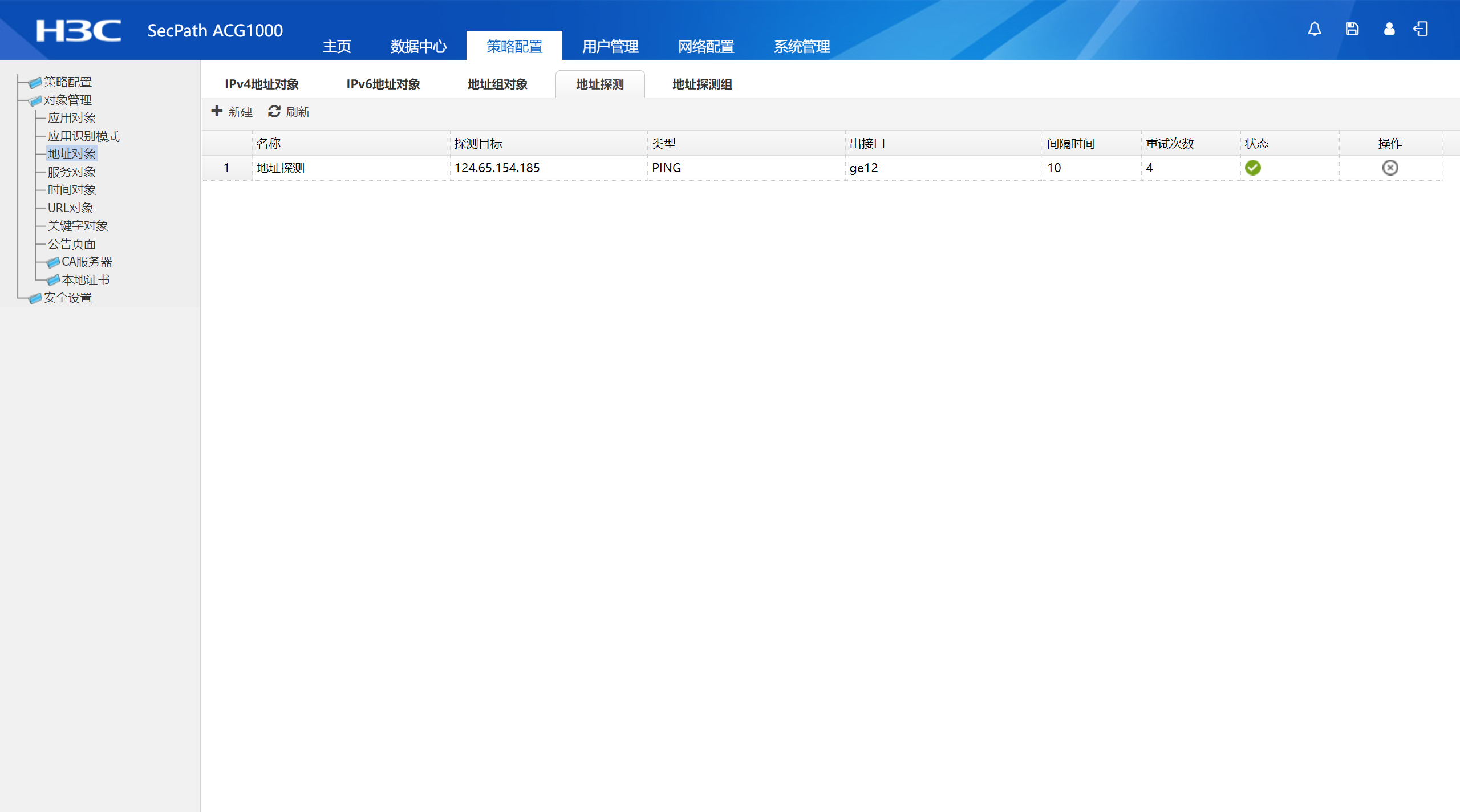

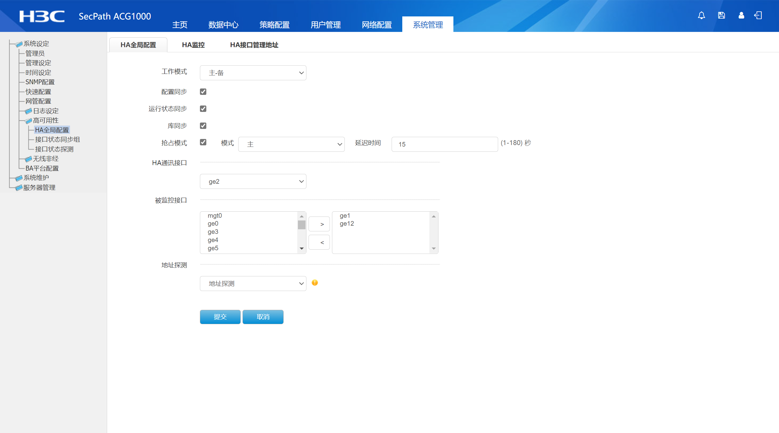

配置如下,主设备的外网光纤拔掉以后,为什么不能切换为备用设备呢?只有把主机关机,才能进入备机

  HA主备模式下,如果开启地址探测,地址探测出接口需配置管理IP且到探测IP可达。主机使用接口主地址发包进行探测,备机是使用HA接口管理地址发包进行探测,因此,备机上需要配置HA接口管理地址,否则备机无法探测成功,主备无法进行切换。当主备切换后,原来的主机切换为新的备机,同理,原来的主机也需要配置HA接口管理地址,否则新的备机无法进行地址探测。

我主机的HA管理地址设置的是1.1.1.1/32,备机设置的是1.1.1.2/32
zhiliao_iTzU1h 发表时间:2022-01-08
HA管理地址可以随便设吗
可以啊
vlan划分50一次 发表时间:2022-01-08
但是我ping对端的HA管理口,不通是怎么回事啊
心跳线在网络配置里不需要配置地址是吗?

方案参考:
https://www.h3c.com/cn/d_202112/1500163_30005_0.htm
关注检测方面配置
