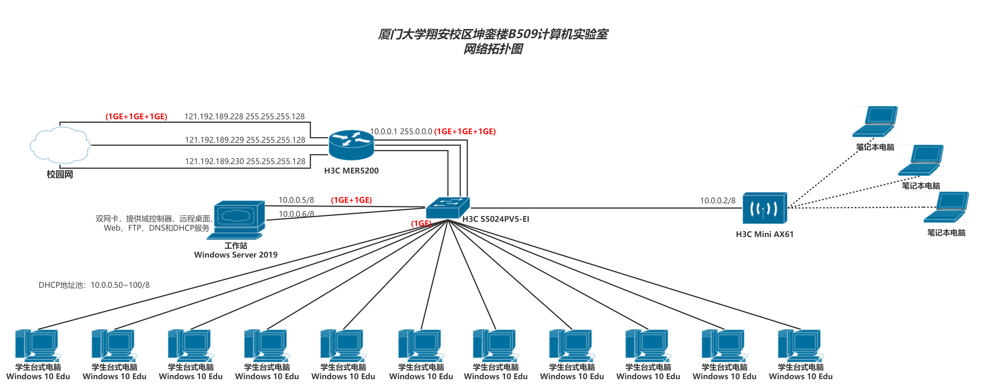

查看了MER5200的用户手册,貌似没有看到关于LAN口的端口聚合配置,请问是否有其他方法能让MER5200和S5024PV5-EI之间的链路带宽达到3GE?或者使三个LAN口能类似多WAN策略那样进行负载分担?
路由器:MER5200
 二层交换机:S5024PV5-EI
 AP:Mini AX61
 更新实验室原本的路由器和交换机, 想要重新设计和实施网络拓扑。楼层交换机向实验室提供了3个千兆电口, 通过三条链路连接至MER5200的WAN1、WAN2和WAN3口,每条链路带宽为1GE,三条总带宽为3GE,MER5200路由器多WAN策略配置了“ 平均分配负载分担”。因实验需要专门配置了VLAN,3个LAN口全部允许VLAN2通过,并下联S5024PV5-EI,再连接到用户终端。
 VLAN2(实验用):IP 10.0.0.1 子网掩码 255.0.0.0 MTU 1500 关闭DHCP服务
 学生台式电脑全部连接到S5024PV5-EI;原有一台工作站改为服务器使用,装有两块网卡,也连接到S5024PV5-EI,配置NIC Teaming后速率显示为2Gbps。
