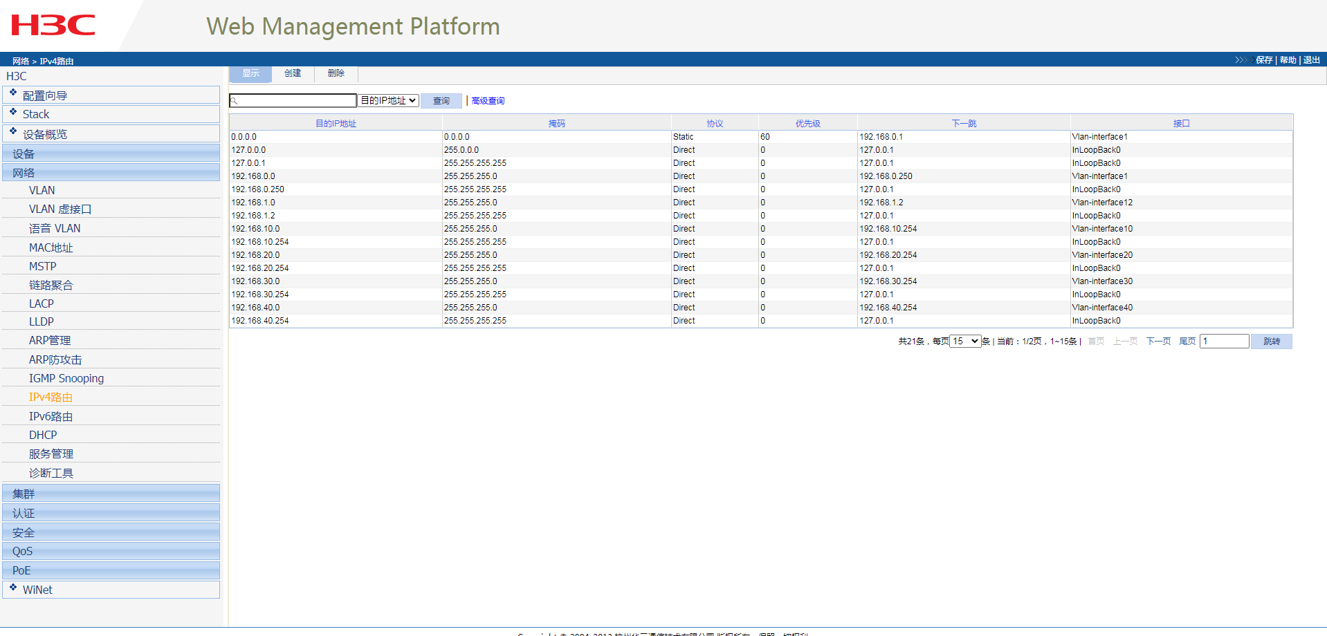

我按照配置要求已经划分了VLAN给物理接口,但是公司的监控设备连到对应接口后依旧无法联网。交换机网关IP是192.168.0.1,而监控主机的IP是192.168.1.2。
如何解决
设备:H3C S5500-24P-SI
软件版本:5.20 Release 2220P02
IP:192.168.0.1
监控IP:192.168.1.2
接口:12接口

1、先确保终端是否设网关,是否可以ping通网关
2、首先多网段要上网的话,你需要一个三层设备,交换机是做不到的
3、如果外网是已经直接接在路由器上的,保证交换机的每个网段和路由器是可通信的
4、交换机网段都要和路由器通信,并且可以通外网
粉丝:114人 关注:1人
上网需要在出口设备上做关于指定内网网段的nat
监控主机?还是交换机?

1、检查网关处有没有针对这个段NAT
2、检查网关处有没有针对这个段写回指路由
回复Eruvatar:
1、NAT在路由器上做 2 、要写默认网关
叫我靓仔 发表时间:2022-01-10 更多>>
没有NAT功能,默认网关没写
Eruvatar 发表时间:2022-01-10
回复Eruvatar:
