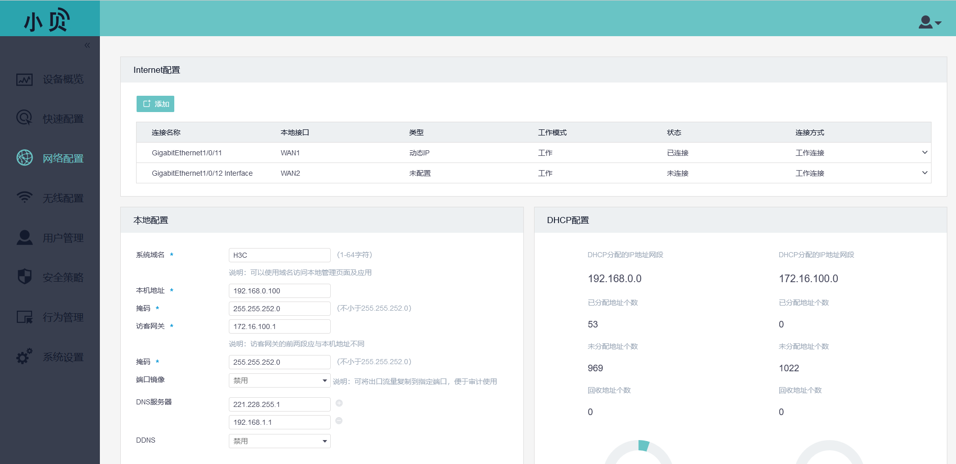

我找了一圈也没找到哪里可以配置DHCP,是不是这种只能在命令行配
粉丝:45人 关注:3人
不用专家模式,也不用命令行下,普通模式是有的。在网络配置中的“vlan配置”创建了vlan会自动生成dhcp 地址池,如果想在地址池里配置更多的参数,比如静态绑定或者租约时长,可以在dhcp配置中添加。
注意只能是小贝AC是网关模式时普通模式才有上述配置。可以在“设备概览”中查看模式。如果现场是旁挂模式是没有上述模式的,需要在快速配置中切换模式。如果现场是网关模式还没有上述配置的话,那应该是版本太低还不支持,可以升级版本。

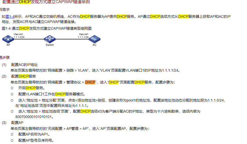

需要进入专家模式:
https://www.h3c.com/cn/d_202103/1392437_30005_0.htm#_Toc66816523
