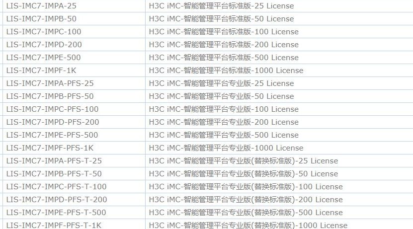

imc这些授权是做什么用的,什么组件用的?
1 imc7-impc
2 imc7-impb
3 imc7-impe
4 imc7-impf
5 ucenter-iom-iar

1-4 平台管理节点授权分别代表不通数量而已
5 UCenter-IOM-iAR智能分析报表授权函
回复zhiliao_QbPbX:
差不多,但由于没有后面完整后缀不能准确判断。

意思是impc、impb、impe、impf得授权功能是一样的,只不过是每个授权的数量不一样然后名字就不一样是吗?
zhiliao_QbPbX 发表时间:2022-01-11

imc-imp是imc平台管理设备的授权文件,c b等是针对不同管理数量授权的编号,最后一个应该是iom组件的授权。
建议咨询下售前方面
