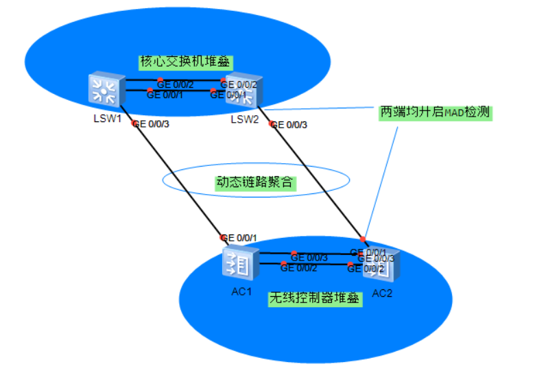

无线控制器和核心交换机均做IRF,采用LACP的MAC检测机制,在核心与无线控制器两端聚合口下都配置mad enable,没有单独搭建其他链路来做检测,请问这种使用数据链路做MAD检测是否有问题呢?大致拓扑如下:

没有问题 做mad检测,记得规划一下domain ID
