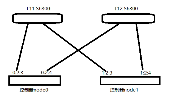

如下图:3PAR8400每个控制器的FS端口使用默认的bond6模式,连接的2台网络交换机是堆叠关系,上面的端口需要怎么配置呢?
1、不配置,ping测试正常,每个控制器2个FS端口都接线,NAS业务会中断,每个node只接一根线,NAS业务正常;
2、网络交换机配置端口绑定,设置成静态模式(每个控制器的2个FS端口对应的网路端口绑定),ping丢包很严重,每个控制器只接1根线,ping测试正常;
3、网络交换机端口绑定,设置成LACP模式,绑定的2个FS端口会有一个自动down。

3PAR侧file persona端口支持mode1 avtive/passive模式及mode6 balanced模式,bond1和bond6均不需要在交换机侧做任何特殊配置,保持默认配置并处于同一VLAN中即可。
粉丝:34人 关注:0人
file persona的bond1/bond6均不需要在交换机侧做设置。如有问题,建议检查一下交换机侧的配置。
粉丝:90人 关注:0人
FP支持Bond6 你是希望配置成什么模式呢
现在是2个端口bond6模式,网络交换机不做配置,每个节点接2根线,NAS业务就中断,接1根线业务就正常,存储端初步检查没有硬件问题,再检查网络交换机的配置,需要找出问题原因。这套存储之前一直都是勇bond6的,用了3年多,昨天开始出现问题,昨天有VFS证书过期,更新过VFS证书。
