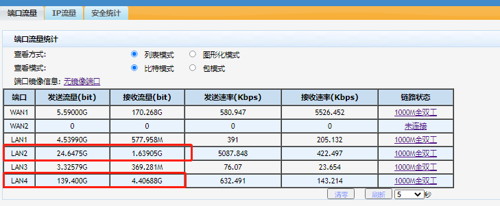

2个LAN口发送的流量巨大,超出设定带宽值得90%,并且出现频繁断开拨号和自动拨号
1条光纤,一个光猫,4个交换机LAN1-LAN4,其中LAN1有接入光纤收发器

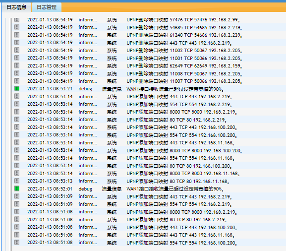

先把UPNP关了试下呢,看下ip流量统计那边,有没有流量异常的ip,

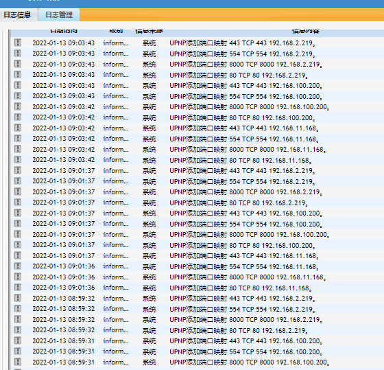

好的,但是我关闭UPNP的功能之后,我看到路由器没有什么日志了,开启的话就有很多日志可以查看

在ip流量监控那里,开启流量监控,看下有没有终端ip的流量比较大的
zhiliao_lLFjKt 发表时间:2022-01-13
我开启了流量监控了,但是我看不出来
zhiliao_DVsSH0 发表时间:2022-01-13
排序看下各个ip的速率和网络连接数,特别大的有可能是有问题的
对,我看到网络连接数有1千的
正常的普通终端网络连接数几百就很异常了,看能不能找到这个设备吧,
好的,谢谢

内网交换机可以镜像看下,上传流量这么大,估计内网某些终端主机中毒了。

你先去查一下异常流量的IP吧,如果不会镜像,可以挨个交换机接口看下流量大小也可以看出来
