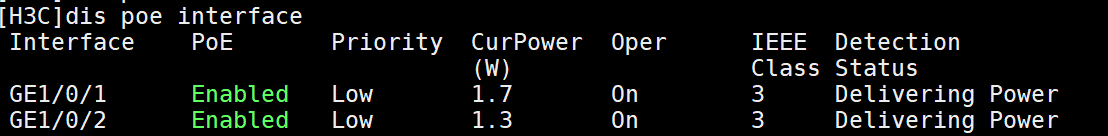

wa6320插上poe交换机不亮,交换机端口也不亮
2022-01-15提问
  • 1收藏,2169浏览
显示poe供电低,交换机版本是Version 7.1.070, Release 6319P01。
供电功率不足
拉到最后,看下还剩下多少W
接口下敲下poe max-power 配到最大试试
叫我靓仔 发表时间:2022-01-15 更多>>
有没有什么办法可以让交换机的接口亮起来
zhiliao_iTzU1h 发表时间:2022-01-15
目前就插了两个ap
粉丝:5人 关注:0人
正常情况下供电是poe设备和受电设备协商的,受电设备需要多少,在允许范围内就提供多少
