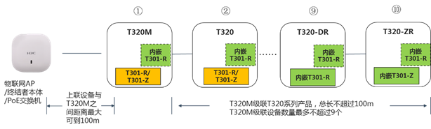

问题一:用物联网网关T320串联做zigbee覆盖,不是利用zigbee mesh;一个T320M串联了多个T320,用于拓展彼此隔绝或有重叠区域的zigbee覆盖,请问这两种情况zigbee设备能在多个区域漫游吗?
问题二:不同的AP扩展了多个T320M,请问zigbee设备能在多个AP拓展的T320链上漫游吗?
粉丝:20人 关注:2人
问题1:可以
问题2:可以
