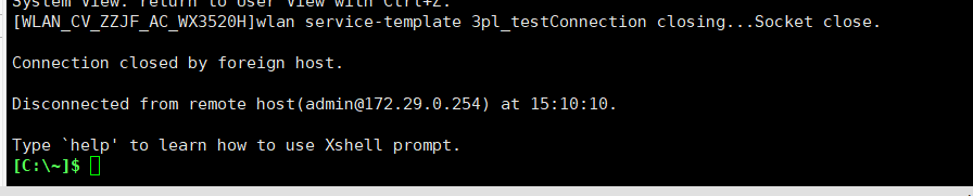

查看或者配置service-template模板,就自动退出命令行

试了CRT 和Xshell 在不同的电脑上试,结果还是自动退出

自动退出的时候 能ping通ac吗?
漓离原上谱 发表时间:2022-01-21
可以的
zhiliao_3sUuO2 发表时间:2022-01-21
consle连设备看看。

感觉是终端软件有问题

网络断了吧
粉丝:11人 关注:0人
查看log是否有提示,console线接到设备上,然后再远程登录到设备,复现问题查看

日志无提示,这条历史命令的记录都没有

复现操作,看远程断开的时候,日志输出是什么。命令没成功执行,肯定日志不会有记录

日志只有一个登陆记录和sys的指令,后面查询的就没有了

搜集下诊断日志,问400了,可能是控制器软件bug
