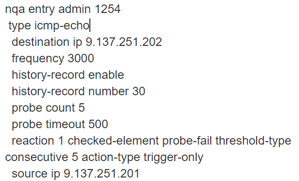

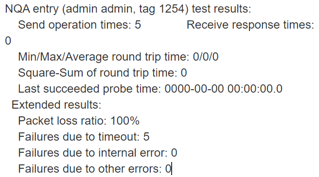

SR8800路由器,配置NQA
NQA探测失败,但是路由表上路由未消失该静态路由
想请教下该如何处理?望告知,谢谢!

配置如下,您帮忙看看
刁勇 发表时间:2022-01-21
回复刁勇:
你要两条相同的路由,一条应用track 12的路由优先级高于另一条才行,否则会失效。

贴一下设备配置。是否naq的动作弄错了

配置如下,您帮忙看看
刁勇 发表时间:2022-01-21
因为您这边两条静态路由都是调用track 12 所以失败了,没办法联动取消路由的操作。需要定义一条其他的track
漓离原上谱 发表时间:2022-01-21
