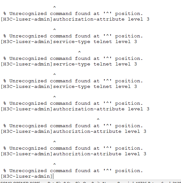

本人小白,手上有两台S2110-PWR交换机,想开启web进去设置使用,清除原有配置后按照文档要求配置
1• 配置设备 VLAN 接口的 IP 地址,确保设备与 Web 登录用户 间路由可达(缺省情况下,设备没有配置 IP 地址)
2• 配置 Web 用户的用户名与密码(缺省情况下,没有 Web 登 录的用户名和密码)
3• 配置 Web 登录的用户级别(缺省情况下,未配置 Web 登录 用户的用户级别)
4• 配置 Web 登录用户的服务类型为 web(缺省情况下,未配 置 Web 登录用户的服务类型
在第三部配置用户级别的时候一直显示

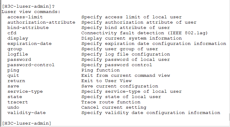

输完一个命令,打?号看下下一个命令提示,是手册是支持的
[Sysname] local-user admin
[Sysname-luser-admin] service-type web
[Sysname-luser-admin] authorization-attribute level 3
[Sysname-luser-admin] password simple admin
https://www.h3c.com/cn/d_201810/1118449_30005_0.htm#_Toc527628563
zhiliao_0lzD3t 知了小白
输入?有出来这几个命令都是支持的
