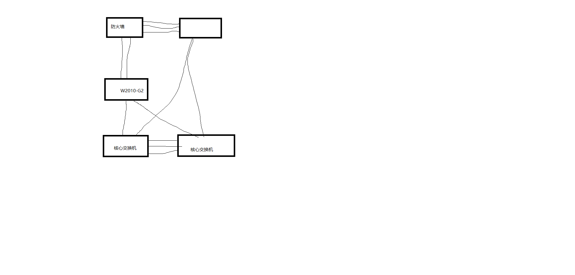

防火墙冗余接口,冗余组,三层聚合组1.2配置vlan标签,加入冗余,配置ip地址
核心交换机主备分开正常二层链路聚合
WAF按照H3C SecPath W2000-G2[AK4X5][V-G2]系列Web应用防火墙 典型配置举例(E6202)-5W103-新华三集团-H3C链路聚合配置
在WAF设备上配置ip地址测试连通性,网络不通
WAF:
上联如果配置成port加入网桥接口,网桥接口加入trunk接口,上联是可以通的,但是下联不通
下联如果配置成port加入Channel接口,Channel接口接入网桥接口,网桥接口配置ip地址,网桥接口加入trunk接口,下联是可以通的,但是上联是不通的
需要怎么配置呢?
您好,建议都做2层聚合
防火墙二层聚合,需要怎么做冗余接口呢?

waf上需要允许相应的vlan过吧
已经配置了
笑泪 发表时间:2022-01-25 更多>>
trunk接口配置access相应vlan
笑泪 发表时间:2022-01-25
已经配置了
笑泪 发表时间:2022-01-25
