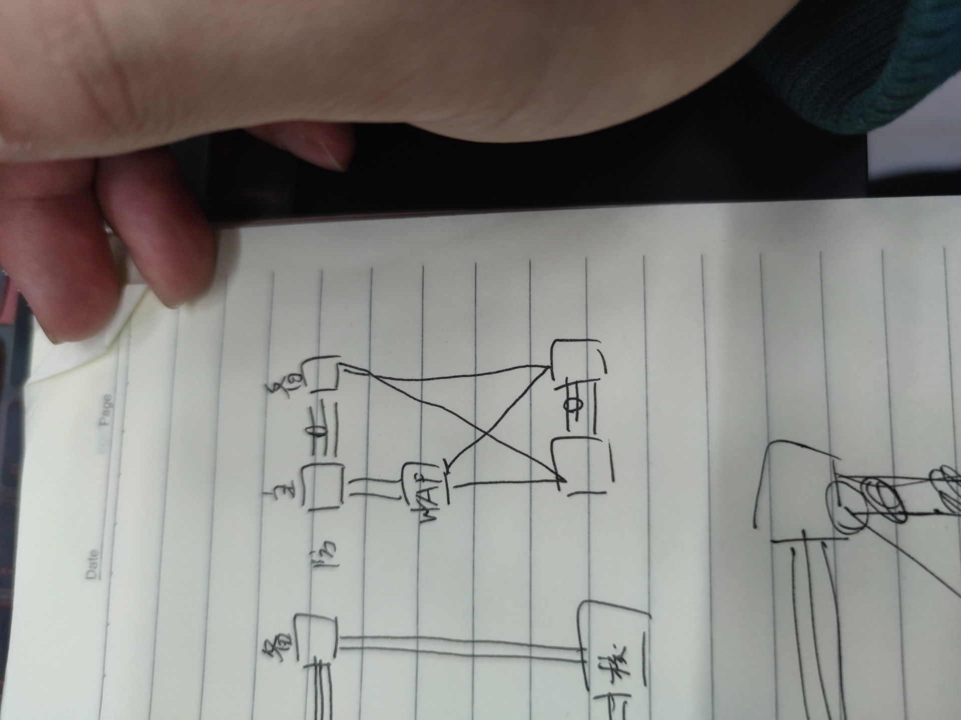

防火墙冗余接口可以互通,但是冗余接口加入冗余组后就不能互通了。
上面两台是防火墙,下面两台是核心交换机
需要怎么配置呢?还是冗余组不能跨设备吗?

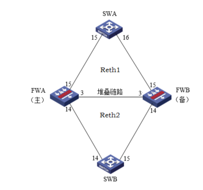

1.2  配置需求及实现的效果
防火墙A与防火墙B堆叠后上联交换机A下联交换机B,应用户业务需求:
1、 防火墙做主备运行
2、 正常情况下业务流量全部负载在FWA,FWA出现故障后流量全部切换到FWB运行
2 组网图
3 配置步骤

3.3  防火墙配置
3.3.1  FWA与FWB建立堆叠
具体配置可参考防火墙虚拟化配置举例,本章不做介绍。
3.3.2  配置冗余接口关联上下行物理端口
1. 创建Reth1接口
创建Reth1接口配置IP地址为1.1.1.2/24,并配置1/0/15成员优先级为255,2/0/15成员优先级为50。
<H3C> system-view
[H3C] interface reth 1
[H3C-Reth1] ip address 1.1.1.2 24
[H3C-Reth1] member interface gigabitethernet 1/0/15 priority 255
[H3C-Reth1] member interface gigabitethernet 2/0/15 priority 50
[H3C-Reth1] quit
2. 创建Reth2接口
创建Reth2接口配置IP地址为2.2.2.2/24,并配置1/0/14成员优先级为255,2/0/14成员优先级为50。
<H3C> system-view
[H3C] interface reth 2
[H3C-Reth2] ip address 2.2.2.2 24
[H3C-Reth2] member interface gigabitethernet 1/0/14 priority 255
[H3C-Reth2] member interface gigabitethernet 2/0/14 priority 50
[H3C-Reth2] quit
