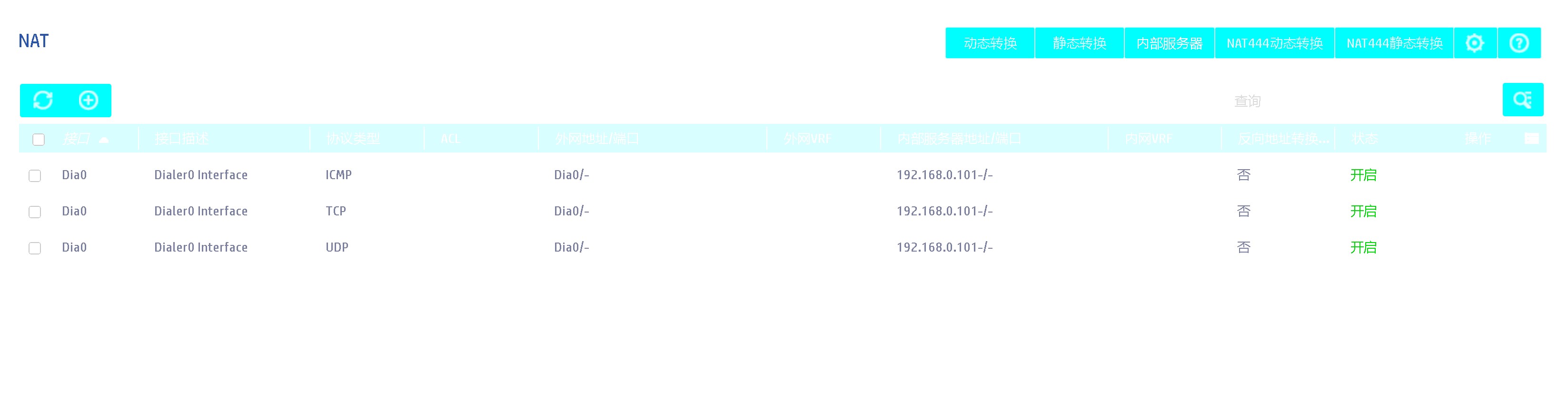

MSG360-10,咨询一下NAT内部服务器转发设置端口空白,是否意思是转发所有端口?见图

用命令行做映射
命令行不会用啊,现在做完了内部服务器转发,打开NATharpin反正内外网都能访问,但是不确定是否所有端口都能转发到内部服务器上。

MSG360 WEB配置端口映射没有内部端口号,建议命令行配置,可以在系统设置中打开开发人员模式,再使用CMD登录到设备进行配置 配置命令 #配置将内网服务器(IP地址为192.168.1.100)的WEB服务映射到公网接口,映射后的端口为8080 [H3C-GigabitEthernet0/0]nat server protocol tcp global current-interface 8080 inside 192.168.1.100 www

不写的话是属于一对一映射了
如果是指定端口的话,在公网接口后面和内网地址后面加上端口号
如果空白一对一映射,是不是意思全端口转发了?外网5001,对应内网5001,。。。10001对应10001.。。。
