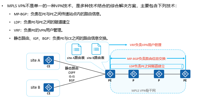

关于MPLS VPN 搭建:如图所示,多种技术的结合到底怎么理解, mpls域内本来配了OSPF已经可以全网可达,为什么还有LDP建隧道,既然已经建立隧道说明 PE之间可以跑隧道内了,为什么还要MP-BGP来传递?我做完实验了,但是一直想不明白原因

我猜你应该是还没有毕业的同学吧,MPLS分2块来理解
1、运营商
2、企业
一、运营商负责MPLS的PE-PE之间的骨干链路建设,这中间的MPLS主要是打通运营商BGP全互联用的,这个你看过理论应该很好理解,MPLS并不能单独使用,且不能充分发挥客户侧的VRF路由
二、对于企业,MPLS、VPN是透明的,就是一个三层互通专线,不需要去关系骨干网络的互通,其实是运营商在PE设备上划分了很多VRF,每个VRF才是企业用户跑OSPF来打通你说的路由的

你说的这个我理解,我的意思是PE之间的用户私网路由用BGP打通,这不就是完事了吗,为什么还要LDP建隧道
Jasonone 发表时间:2022-01-28
回复Jasonone:
这个问题就回到了MPLS用来解决BGP全互联的问题

这个问题算是基础问题吧,LDP建立的隧道是LSP的隧道,就是给这特定的流量打上一个标签的,所以需要配;你LDP隧道是建立了,但是路由并不是他来传递的,需要MP-BGP来传递学习和删除路由。

首先,要明白mp-bgp-vpn的路由是带有 RD值的路由,这种路由只有BGP的扩展属性才能承载,所以必须用BGP路由
其次,在AS域内,IBGP的邻居建立不一定是物理直连,很可能多跳,这就需要邻居的可达,IGP就是用来实现下一跳可达
最后,为了防止路由黑洞,如P路由没有外部路由的,数据层到了P路由上,就失去了方向,所以需要mpls来实现基于标签层面的数据转发,而不是基于目的IP的转发
总结:mb-bgp-vpn路由,需要IGP承载IBGP的邻居可达,mpls解决AS域内的路由黑洞,最后依靠bgp的扩展属性,传递带有RD标签的VPN路由
