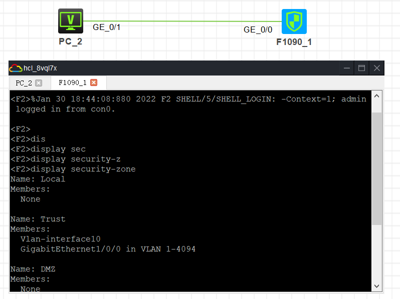

我用模拟器和真机都测试了一下,结果令人震惊。造成这个的原因是int vlan这个接口并非默认属于Local。。。。。。
把int vlan也加一下安全域。
比如把int vlan加入Trust,然后允许Trust访问Trust即可。
