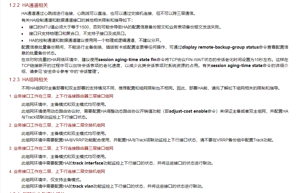

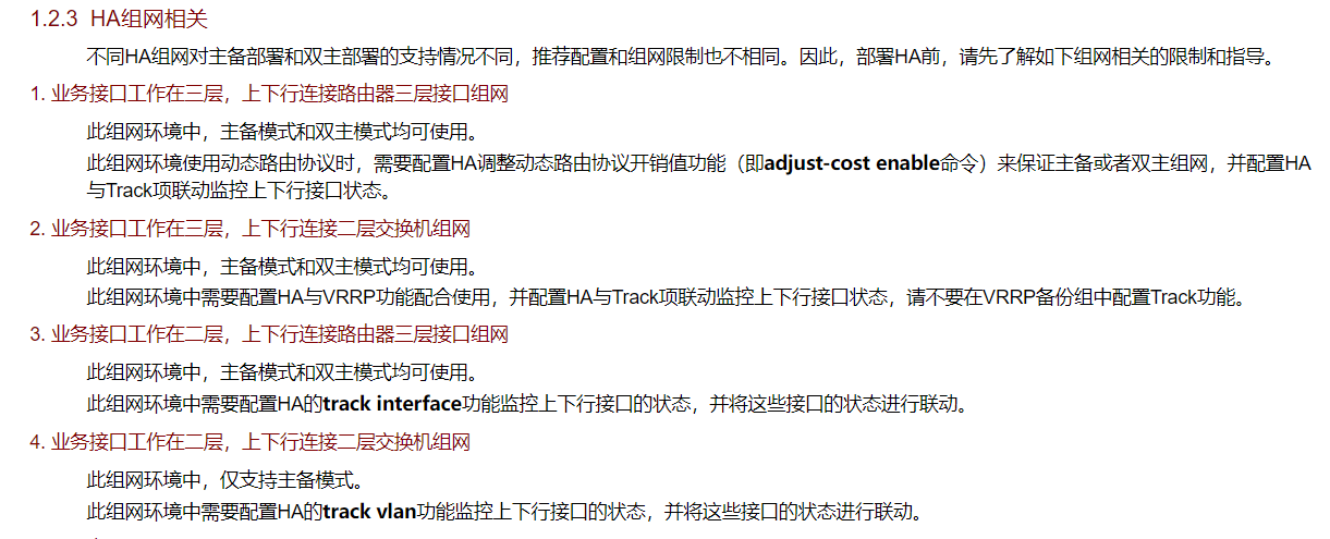

可以
粉丝:16人 关注:2人
https://www.h3c.com/cn/d_202110/1481360_30005_0.htm#_Toc86226703
可以的,因为HA是单独的口
粉丝:3人 关注:0人
可以,跟上下接口模式没有关系。
