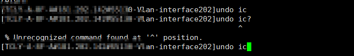

interface Vlanif11
undo icmp host-unreachable send
 undo icmp redirect send
以上是华为交换机得命令,华三交换机可以在vlan下关闭吗?

华三交换机int vlan 1下缺省没有该命令的,默认也不需要关闭什么命令
粉丝:114人 关注:1人
 ip icmp send enable
ip icmp send enable命令用来开启发送指定类型的ICMP报文的功能。
undo ip icmp send enable命令用来关闭发送指定类型的ICMP报文的功能。
【命令】
ip icmp { name icmp-name | type icmp-type code icmp-code  } send enable
undo ip icmp { name icmp-name | type icmp-type code icmp-code } send enable
【缺省情况】
发送ICMP目的不可达报文、ICMP超时报文和ICMP重定向报文功能处于关闭状态;发送其它ICMP报文功能处于开启状态。

缺省情况下,设备支持发送大多数类型的ICMP报文,这样可能会存在安全隐患。例如设备发出的时间戳请求应答、掩码请求应答、网络重定向和网络不可达等报文,其携带的设备相关信息可能给被攻击者获取并发起攻击。为了提高安全性,可以关闭设备对指定类型的ICMP报文的发送功能。
ICMP目的不可达报文发送功能同时受本命令和ip unreachables enable命令的控制。只要一方开启,ICMP目的不可达报文发送功能就处于开启状态。
ICMP超时报文发送功能同时受本命令和ip ttl-expires enable命令的控制。只要一方开启,ICMP超时报文发送功能就处于开启状态。
ICMP重定向报文发送功能同时受本命令和ip redirects enable命令的控制。只要一方开启,ICMP重定向报文发送功能就处于开启状态。
常用的ICMP报文的名称和含义如表1-12所示。
请根据网络实际情况执行本命令,随意关闭发送指定类型的ICMP报文的功能,可能会影响网络的正常运行。

您好,参考
2.1.14  icmp redirect send
【命令】
icmp redirect send
【视图】
系统视图
【参数】
无
【描述】
icmp redirect send命令用来开启设备的ICMP重定向报文的发送功能。undo icmp redirect send命令用来关闭设备的ICMP重定向报文的发送功能。
缺省情况下,ICMP重定向报文发送功能处于开启状态。
【举例】
# 关闭设备的ICMP重定向报文发送功能。
<Sysname> system-view
System View: return to User View with Ctrl+Z.
[Sysname] undo icmp redirect send
