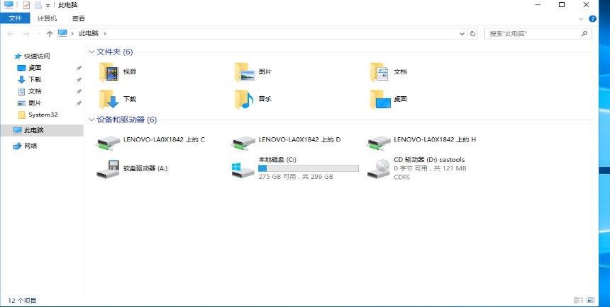

超融合平台里面几个虚拟机的磁盘利用率都在100%,有时候内存利用率都到70多,直接进去看都是正常的。cas tool也安装了
啥情况啊

厚置备的磁盘(延迟置零或者置零)会将所有空间全部占用,因此显示100%,跟虚拟机内部看到的使用空间是两个概念。如果想在UIS前台查看使用率,可以给虚拟机安装castools,查看虚拟机性能监控界面,最下方的分区占用率。

已经安装了castools了啊,还是这个样子,cpu有时候也显示到80以上了

这个100%是正常现象,跟虚拟机内部看到的不是一个概念。

拟机性能监控界面,最下方的分区占用率 这里面也显示100%

这个是正常的哈,如果是延迟置零和置零模式的磁盘会显示为100%,表示该虚拟机磁盘实际占用存储的空间就是创建时分配的空间,如果想看系统分区利用率的话可在性能监控下面的分区利用率查看

是一直都显示100%还是偶尔?如果一直是100%看下虚拟机磁盘是精简还是置零模式?或者是不是磁盘曾经写满只是在虚拟机里删除了文件释放了空间?如果是偶尔100%需要考虑castool进程是否存在异常?
