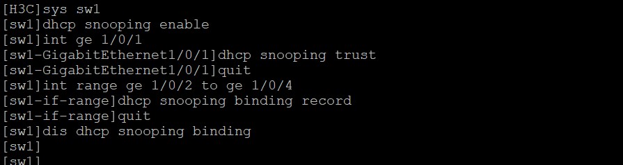

配置之后,为什么无法查看DHCP Snooping绑定表呢?
没有做其他配置,PC都获取到了IP地址。
路由器的配置如下:
交换机的配置如下:

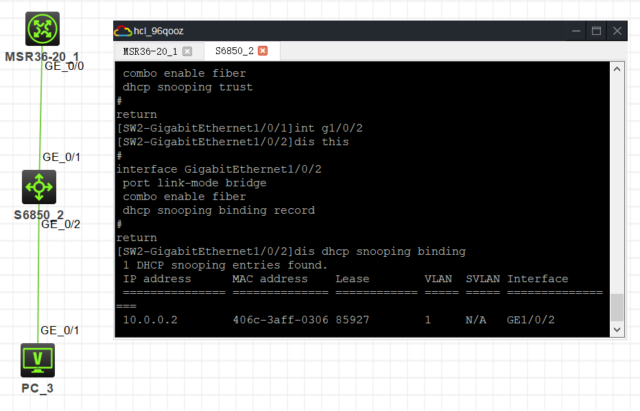

名侦探毛利小五郎提示您,不要在1/0/1口开启dhcp snooping binding record,应该在1/0/2~4口开启记录。
啊,我只是在1/0/1开启信任端口了,并没有开始绑定啊
zhiliao_Ykqsx8 发表时间:2022-02-12 更多>>
