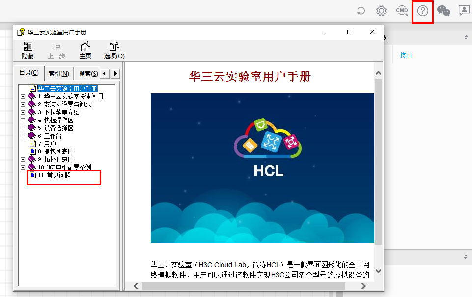

 你说的是HCL模拟器软件吗?
HCL模拟器软件常见问题可以参考模拟器软件自带的帮助按钮,里面有一些常见问题及解决方法。
如果不是HCL ,请清楚问题呀,什么软件,报什么错 ,弹回去是啥意思?有没有截图
HCL安装完成后,启动HCL,创建设备报错,提示:“创建设备失败” 1) VirtualBox有残留,打开VirtualBox,删除Simware_Base及其他topo-device设备;启动HCL重新尝试创建设备 2) 或者清除设备残留后卸载VirtualBox,然后删除VirtualBox VMs文件夹;重启电脑,然后重新安装VirtualBox

可能是没有装好。参考帮助文档,先查一下。如果还不行,把杀毒软件关了,重装HCL试试。

安装的路径不要有中文

现在打开了,它又显示交换机创建设备失败
zhiliao_XFjHlt 发表时间:2022-02-12
