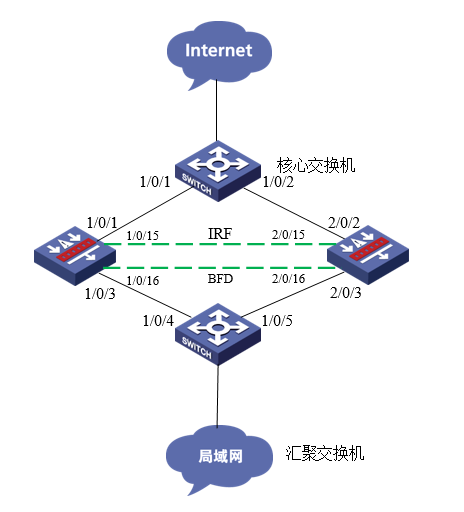

防火墙部署在出口,通过irf加冗余组行成主备,下联2台堆叠的核心交换机,出口2根运营商链路前端2台接入交换机,口子形交叉互联,跟出口接入交换机互联配置冗余组加冗余口,对内跟2台irf的核心互联是否可以直接配置2层聚合,配置最大选中端口为2使得流量上到主墙即可?

建议参考以下思路
防火墙上联交换机 不做配置
防火墙下联交换机 可配置聚合
粉丝:113人 关注:1人
可以。可以参考案例配置防火墙二层接口对接下行交换机
V7防火墙堆叠后透明主备配置举例

1 配置需求及说明
1.1  适用的产品系列
本案例适用于软件平台为Comware V7系列防火墙:F100-X-G2、F1000-X-G2、F100-X-WiNet、F1000-AK、F10X0等。
1.2  配置需求及实现的效果
防火墙A与防火墙B堆叠后使用透明模式部署在核心交换机与汇聚交换机之间,需要使用目前情况下所有流量通过防火墙A进行转发,如果防火墙A出现宕机再由防火墙B接管所有业务、当防火墙A故障恢复后再次接管所有业务。
1.3  组网图
2 配置步骤

3.1.3  注意事项
1、配置冗余组后,所有加入冗余组的物理接口状态必须处于UP状态,否则会造成冗余组主备切换异常。
寂东 九段
粉丝:226人 关注:3人
下联应该不可以使用聚合的,使用聚合后貌似跟冗余切换有冲突了
粉丝:97人 关注:1人
交换机不需要配置聚合,直接接口加入到VLAN就行了,流量怎么走防火墙决定。
下联如果是单台双线,那么配置三层聚合,四根做聚合,然后配置最大选择2即可。
