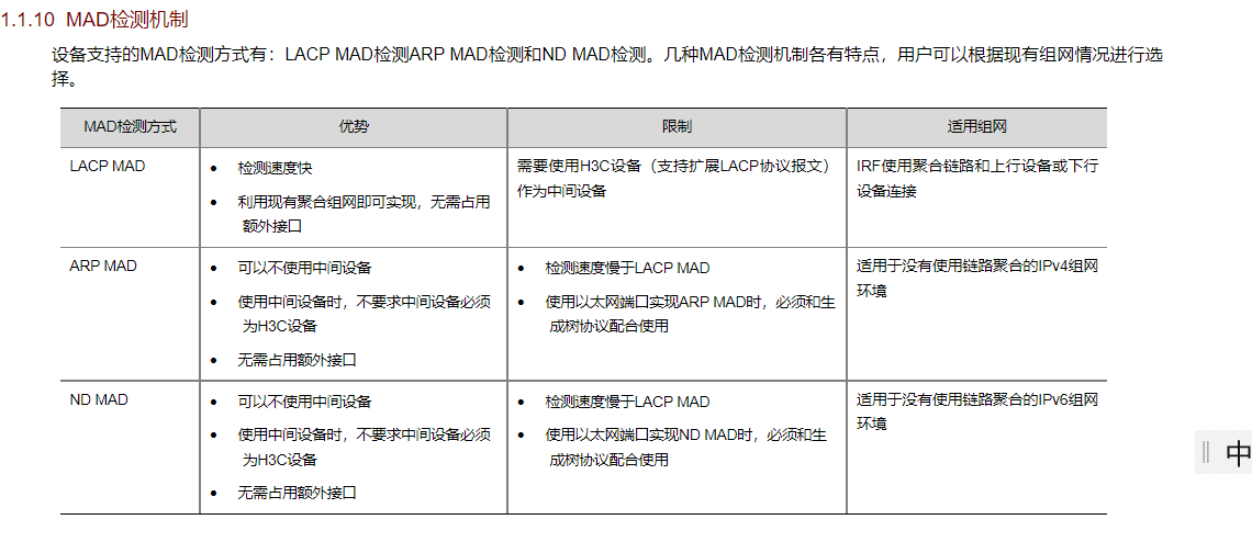

一般第三方厂商不建议LACP,配置是可以配置的,但是怕关键时刻出问题,到时候说不清楚,毕竟手册写明和华三设备对接使用LACP,你这种情况两个解决方案:
1. 使用中间设备,也就是串一台华三的交换机
2.使用arp方式

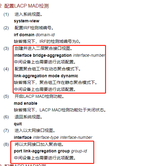

中间设备可以配置如下即可:
