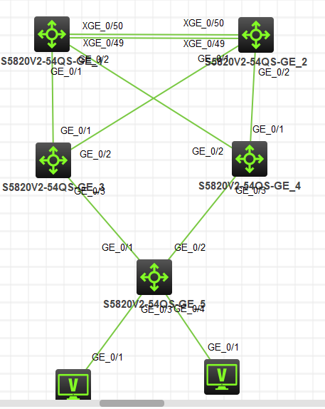

SW5用的SMART-LINK。  SW3,SW4用monitor-link.     SW1,SW2用IRF。
第一:好奇这种拓扑图,PC网关配置哪个交换机,如果配置左边的交换机,交换机挂掉后。你还得手动修改右的交换机网关ip地址。针对SMART-LINK技术来说,对PC来说没有用处?
第二:SW1和SW3,SW2和SW4之间不使用TRUNK,使用配置IP地址。那么smart-link flush enable control-vlan 100 200  控制VLAN应该不能配置了吧,也不能收发FLUSH报文吧。
SW3 上的两根线是聚合组1   SW4 上的两根线是聚合组2 。IRF是一样聚合组。

这个组网是你自己随便画的还是现网就这么规划的啊?感觉有点问题。
irf就是一台设备,这个monitor-link没有什么意义,实际对3或者4而言都只有一条上行链路,就是你说的这个聚合1和聚合2.
IRF可以用一台设备简化,实际你这个就是个正方形组网,IRF做核心的话,可以在设备3和4配置VRRP的负载均衡模式,PC的网关配置在3和4组成的VRRP网关上,可以实现设备级的冗余。

是我自己画的拓扑图。来检验在实际生产环境中是否可行。

简简单单irf,上下链路聚合就行了
