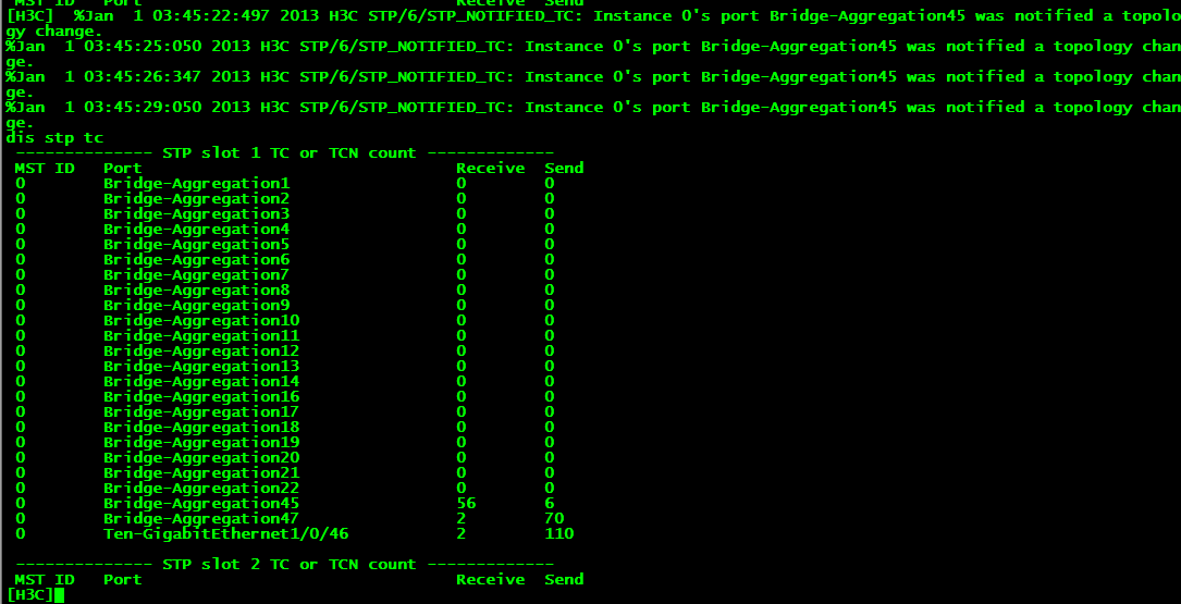

交换机一直报错
2022-02-15提问
  • 1收藏,2585浏览
这是哪的问题呀?应该怎么解决?
粉丝:6人 关注:2人
接口收到stp tc 报文,查下BAGG45的接口互联的什么设备,一般是有设备接口状态频繁切换导致的,优化下整网STP配置
TC一般是从其他设备传递过来的,首先手动设置下根桥优先级,避免根桥抢占,其次将边缘设备设置边缘端口,避免PC上下线一直触发,再者其他设备端口不要震荡,全网stp模式保证一致

连得核心交换机,怎么优化呢?
zhiliao_9W1es8 发表时间:2022-02-15

这不是报错,这是某个节点有个终端反复上下线

发现了新邻居而已,正常的日志

有环了?也可能是STP的cost计算方式不一致
有没有关于stp pathcost-standard 这个的配置?

没有环呀,找不到问题
另一端的设备也是华三的?

TC报文排查优化:
  https://mp.weixin.qq.com/s/795eqH4bEjgAceNeMtqEqg
z6Kl9 九段
粉丝:81人 关注:2人
有大量的tc震荡报文,建议排查一下环路
