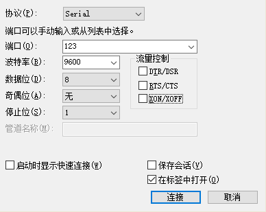

通过console口连接设备之后,按回车无反应,换其他波特率均无反应。
粉丝:44人 关注:0人
按照下图,如果不行那你看下你用的是不是绿联,这个牌子的console线,听说这个牌子的线序和华三的不匹配。
如果不是,拿此设备可能有故障,或者你电脑上没有console的驱动。

应该是不兼容的问题 好几台同型号设备都是一样的 感谢您的回答!

波特率9600,如果没有反应就是consoel线不兼容
Xcheng 九段
粉丝:141人 关注:3人
检查下连接的口对不对
以及console对应电脑的串口编号对不对
如果条件允许建议重启设备看看是否有输出来判断是否设备异常还是硬件故障。
确定一下你的配置线有没有接好.设备管理器中显示的COM口是什么有没有选对.
如果确认线都是正常的.
再查看一下配置的软件的波特率是不是9600
