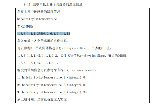

MSR2630 路由器 oid 不匹配 例如我想获取温度值 文档里的oid 如下图 我尝试用snmpget取值返回如图二 我继续尝试获取这个oid.index值 出来6000多应该不是温度吧 如图3

hh3cEntityExtTemperature (1.3.6.1.4.1.25506.2.6.1.1.1.1.12)
read-only
Integer32
Integer32 (-2147483648..2147483647)
实体温度
该节点无效值为65535
我们读的都是正常的,建议联系400看下
