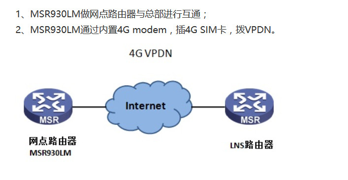

vpdn网络需要从LNS端ping通最终的终端
2022-02-21提问
  • 1收藏,2960浏览
网络结构基本如图 使用了运营商的vpdn服务 LAC端应该在运营商端 然后网点路由器MSR930LM 插4g卡 配置相应的APN 通过拨号接入L2TP网络 现在的问题是MSR930LM下面接入了若干终端 用户要从LNS侧直接能ping通MSR930LM下面的终端 ,目前在LNS上已经添加了到MSR930LM下面局域网的路由 但是还是无法ping通 只能ping通MSR930LM 4G卡的地址 这个地址是LNS分配的 那么现在要ping通最终的终端 还需要哪些操作 因为LAC在运营商侧 那么运营商需要做相应调整吗?(咨询过运营商他们说他们没有可调整的地方,他们的LAC数据不影响ping测)

930下面的终端有回程路由吗
下面的终端有的是电脑 有的是传感器 有的是摄像头 这些终端上面要写路由?终端的路由不应该是默认的就行了吗?

LNS自己能ping通下面的终端吗,可能还是少路由
ping不通最终的终端 只能到930 但是930往两个方向都是通的

就是从lns端都ping不通下面的终端
