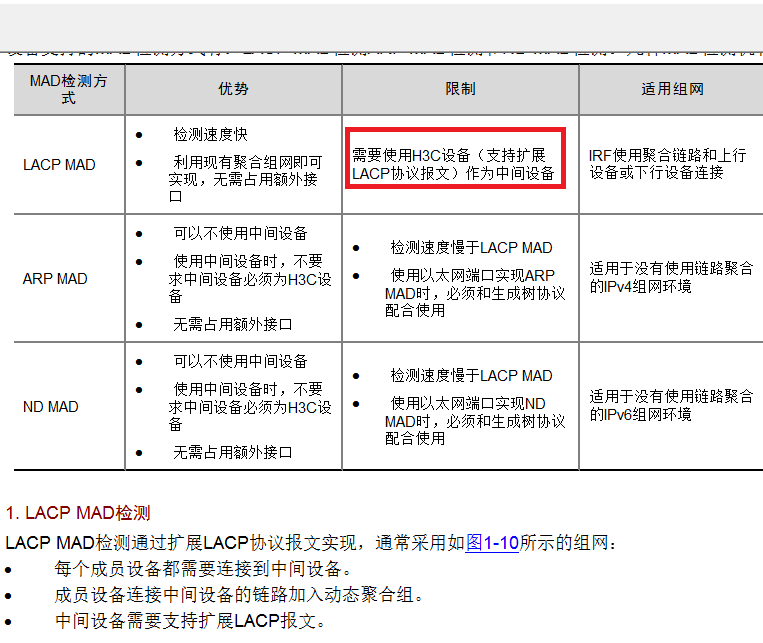

请问一下,两台无线控制器做IRF后,每台设备各拉一条线到核心交换机(不是堆叠设备 )上,做动态链路聚合,这种情况下,做LACP检测的话只需要在无线控制器侧的端口上做就好了吗?核心设备侧的端口需要做吗?
粉丝:32人 关注:11人
中间设备不需要额外配置,但需要支持扩展的LACP协议,这样才能识别相关报文信息。
粉丝:105人 关注:1人
这样做不了,建议使用bfd
粉丝:23人 关注:0人
直接做静态或者动态聚合就可以,2边一样就好了,还有无线做完irf,可以做下mad bfd,防止设备irf断裂双活。
